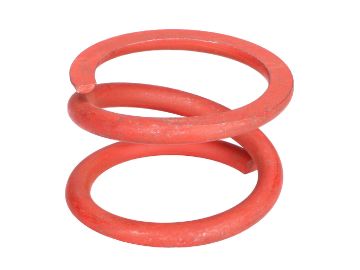

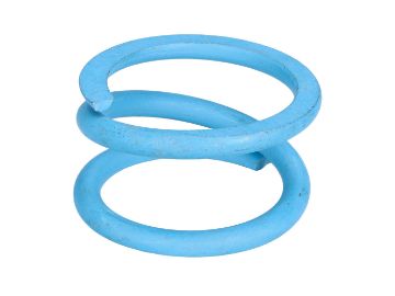

Kompletná súprava zosilnenej spojky pre motory Puch Z50 s manuálnou prevodovkou, ako je nainštalovaná v modeloch Puch X30 Sport NS / NL a Puch X30 Velux. Súprava obsahuje sťahovák spojky High-End so špeciálne vyrobeným uhlovým guľôčkovým ložiskom. Tento má kontakt uhla 60° a je určený pre najvyššie zaťaženie. Skrutka sťahováka je nevyhnutná pre použitie zosilnených kyvných pružín spojky Dôležité poznámky k nastaveniu spojky: Obrázok 3 znázorňuje polohu páčky spojky vzhľadom na oporu. nastavenie má za následok maximálnu dráhu uvoľnenia s najmenšou námahou na vytiahnutie spojky Osobitnú pozornosť je potrebné venovať vôli medzi hriadeľom spojky a kužeľovou maticou, pretože ak je vôľa príliš malá, ložisko spojky sa nevyhnutne zlomí vo veľmi krátkom čase. Po nasadení spojkového lanka by mala byť vôľa na páčke spojky cca 3 mm . Uhol „A“ na obrázku je 58°. Na ručnej páke tieto vôle vedú k voľnému chodu cca. 1 cm.
