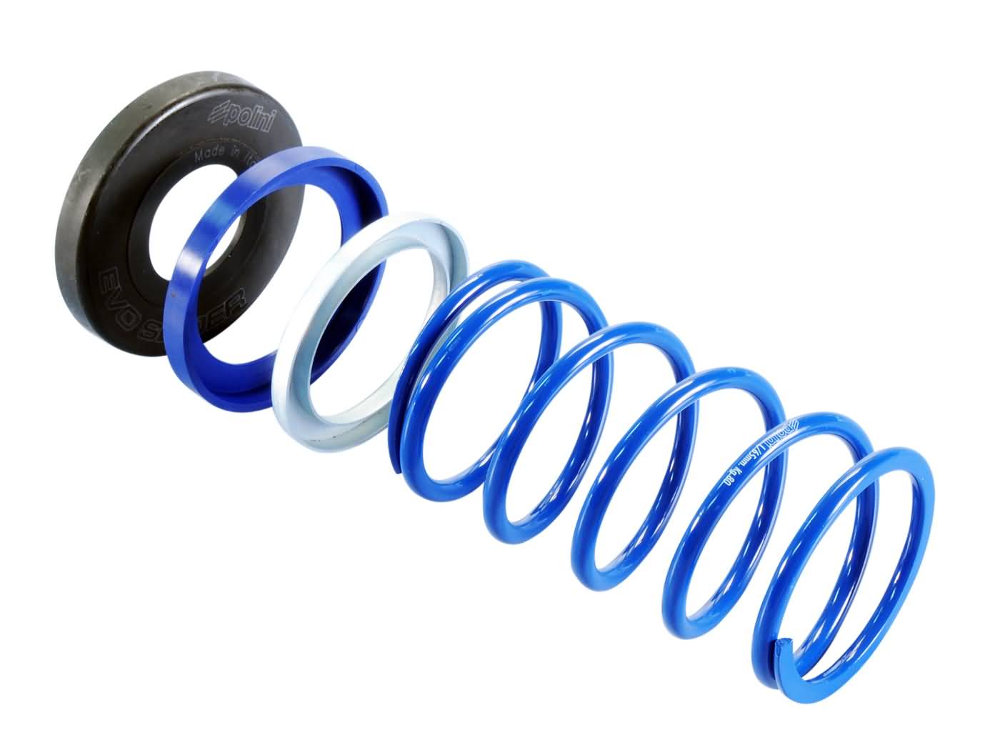

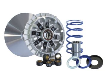

Táto tlačná pružina Polini zvyšuje silu o 34% oproti originálu a je preto ideálna pre tuningové aplikácie. Tlačná pružina má za úlohu pritlačiť zadnú remenicu radenia na remeň, a tak diktovať, ako bude variátor radiť. Výmena prítlačnej pružiny za silnejšiu je preto potrebná, ak sa ladením zvýši výkon motora, najmä ak začne preklzávať remenica alebo sa motor nezastaví. Variátor je veľmi závislý na tlačnej pružine do tej miery, že pri výmene pružiny za inú treba Vario vždy nastavovať. Pôvodná sila pružiny: 65-70mm /kg. Sila pružiny Polini: 65-94 mm /kg. Hrúbka drôtu 6,2 mm . Celková dĺžka: 128 mm . Vnútorný priemer: 58 mm . Počet závitov: 5,5.
